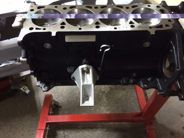

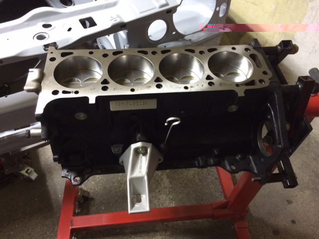

alu łapy silnika 1,9 cih z kadetta coupe gte jak prawidło zamontować? mamy jedną dłuższą i krótszą (różnica o około 1 cm) . na fotach różnie mają zamontowane i już zgłupiałem całkowicie. poniżej 2 sposoby. montując na odwrót łapy silnik przesuwa się do przodu lub tyłu i delikatnie na boki:-(

A nie da rady pomierzyć łap w jakim ustawieniu silnik siądzie w osi symetrii auta?

według mojej wiedzy łapy są niesymetryczne czyli jedna krótsza a długa dłuższa.Jak dla mnie prawidłowy montaż to rysunek nr.1

W razie czego kieruj się sugestiami Adaśka.Jeden montaż da Ci położenie jednostki w osi a drugi kompletnie zukosuje Ci silnik, tak więc nie będzie problemu z wizualną oceną.Tak czy inaczej ja sugeruję opcję nr.1

opcja nr 2 wygląda zdecydowanie "z dupy" tylko i wyłącznie opcja 1 ma sens

Łapa z końcówką numeru 169 od strony kierowcy (mam tak w obydwu autach)

z tego co pamiętam to chyba ta dłuższa jest od prawej.
