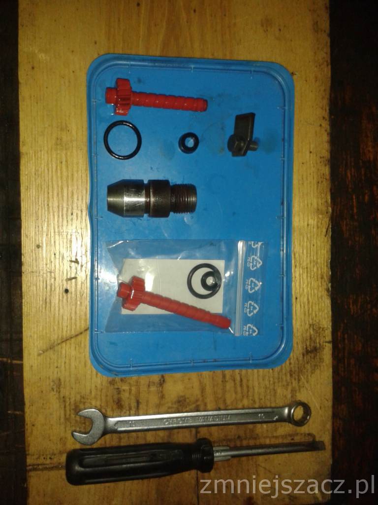

rozumiem,że element po środku to nakrętka pancerza linki? U mnie wygląda to zupełnie inaczej...

Witam,element po środku to prowadnica napędu prędkościomierza.Pracuje w niej ten czerwony tryb, są jeszcze żółte i niebieskie,każdy ma inne przełożenie w zależności od tego jak chcesz sobie wyskalować licznik. Ta prowadnica normalnie siedzi w getragu i trzyma ją ta blaszka ze śrubką powyżej i na to nakręca się linkę z pancerzem.Ten górny tryb ma ułamaną końcówkę i pewnie właśnie to Ci się przydażyło,dolny nowy jest dłuższy.Ta zębatka w środku w skrzyni raczej jest nie do zajechania,chociaż też jest plastikowa,ewentualnie mogła Ci się zsunąć sprężyna prowadząca - patrz foto,jeśli tak to współczuje da się to zrobić bez rozbierania skrzyni,ale to może potrwać 5 minut albo całą noc..
Zwymiarować tego nie dam rady bo mam jakieś 1300km do domu,ale możesz to wszystko kupić na E-bayu, ja to kupiłem w pierwszym lepszym sklepie Opla w Niemczech.
