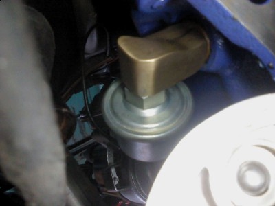

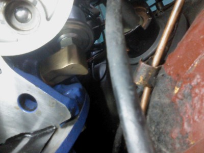

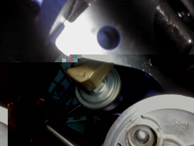

jak zamontować czujnik ciśnienia oleju do tego silnika tak aby nie obijał sie o gródź??
Prosze o jakieś foto osoby ktora ma takie cudeńko przy 1.2

Przy okazji ostatniego grzebania pod autem zrobiłem pare zdjęć - mam nadzieję, że coś Ci to rozjaśni. Zaznaczam, że to jest moja samoróba - oryginalny króciec nie jest z mosiądzu i jest dużo krótszy (ale ze względu na wygodę wkręcania gruchy, ja sobie zrobiłem taki jak widać).
Pozdrawiam.
