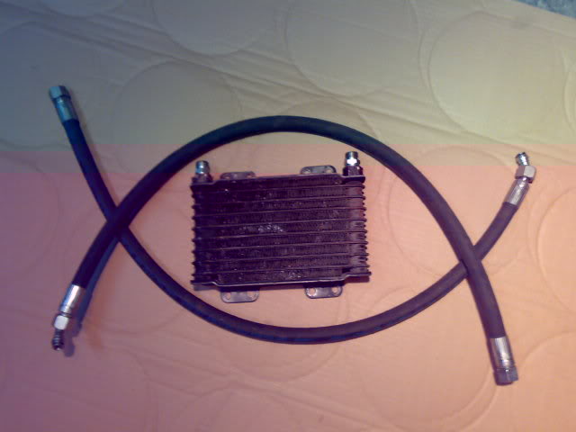

Koledzy potrzebuje schemat ukladu chlodzenia bo nie mam pojecia gdzie maja isc te wszystkie weze glownie chodzi mi o te dwa wyjscia kolo termostatu ale reszta tez by sie przydala...
Mam jeszcze jedno pytanko a mianowicie chodzi mi o chlodniczke oleju czy jest mozliwosc jej podlaczenia w moim silniku chodzi o chlodniczke z manty...

A w jakiej Mancie była chłodnica oleju (oprócz sekcji chłodnicy wody w przypadku automatu)? Bo ja się jeszcze z taką jak na zdjęciu nie spotkałem.

A mam poprostu identyczna jak na zdjeciu tak wiec gdybym wiedzial jak ja zainstalowac to bym to uczynil. bo po co ma lezec....

musisz mieć podstawkę pod filtr oleju od np 3.0 NE gdzie taka chłodnica oleju była fabrycznie

albo kupic podkladke firmy mocal lub podobna za 200zl kupisz zestaw w necie

I o to mi chodziło chłopaki...
Teraz wiem co musze dokupić żeby ją zamontować
