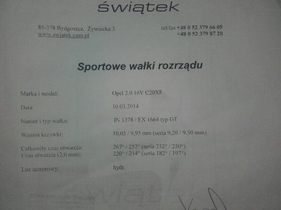

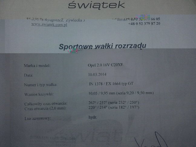

Jakie wałki zakladales? Ja mam mot 2.8 i przymierzam się do zrobienia wydechu, więc może uda się wystroic całość na 180

Kupiłem używki w idealnym stanie ale dodatkowo zostały utwardzone i wywiercony otwór pod czujnik z 2.8
