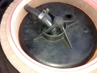

W sumie to nawet nie napisałem jaki to gaźnik
Solex 30/35 PDSI, oglądałem gaźnik z każdej strony chyba i nie bardzo wiem, gdzie mógłbym ten wężyk podpiąć.
Co do zdjęć, to proszę
- Widok od góry
- Widok od dołu
Wiem, że taki montaż tłumaczy w dużym stopniu problemu z pracą na PB, dlatego szukam odpowiedniego miksera.
Co do filtra gazu to nie wiem kiedy był wymieniany, za moich czasów (1,5 miesiąca), nie wymieniałem. Dlaczego? Do tej pory chodził dobrze na LPG i palił akceptowalne 14 litrów w Toruńskich korkach...
Niestety im bardziej poznaje auto, tym więcej dziwnych patentów odkrywam, nie tylko pod maską...

masakra kto ten gaz zakładał ! Przepatrz allegro i kup mikser chyba ze masz jakichś gaziarzy u siebie.
