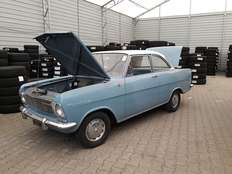

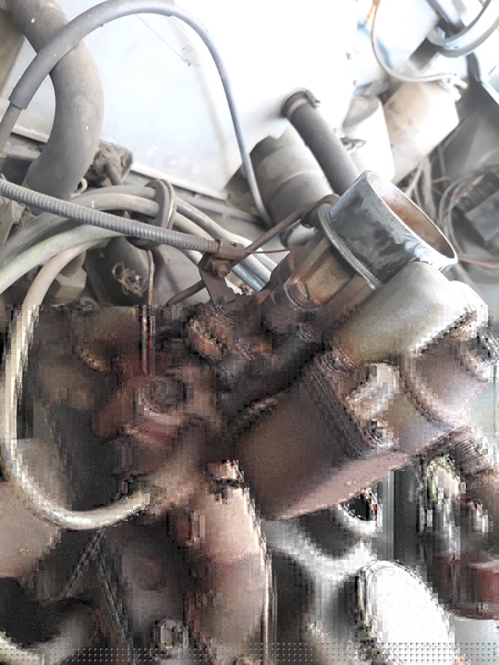

Witam, poszukuję kopułki z palcem do Opla Kadeta COUPE 1968r + ew uszczelki gaźnika , jest szansa dostać u nas w PL lub na zagranicznej stronie ?? proszę o odpowiedź

To jest Kadett A coupe, czyli lata 62-65, kopułka i palec pasuje od zwyklej ohv-ki zapytaj w sklepie o kadetta c, z tą patelnia to może być problem, bo tam jeszcze nie było solexa 35 i gardziel ma mniejszą średnicę.
