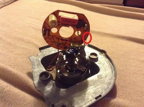

Spalił mi sie opornik. Problem w tym ze niewiem jaki on był, kolory na nim są niewidoczne.
Wlutowalem jakiś i obrotomierz działa. Ale jest strasznie opóźniony w rozwoju.
Może ktoś wie jaki to opornik lub ma na widoku i może zrobić zdjęcie kolorów pasków tak abym mógł odczytać.

Poradziłeś już sobie?? Bo jak nie to mogę tam zerknąć bo mam wyjete zegary z auta.

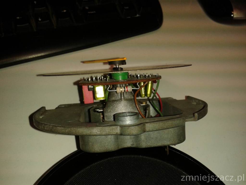

Bocznica.
Poproszę o więcej fotek - może pod kątem, bo nie widzę pierwszego paska od prawej.
nie chce mi się wierzyć że to 21 Ohma dochodzące do 0,5 Watta.

Dla osób borykających się w przyszłości z obrotkiem i upalonymi elementami:
- upalają się zazwyczaj ścieżki na druku,
- rezystor o którym mowa powyżej ( na zdjęciu kolegi Bocznicy to 100 Ohm).
My wczoraj z kolegą adamczakt metodą prób i błędów za pomocą potencjometru precyzyjnego - wieloobrotowego uzyskaliśmy pożądany ( zgrubny) efekt przy oporności 41 Ohm. Dokładność wskazań obrotomierza reguluje się następnie potencjometrem znajdującym się na płytce drukowanej samego obrotomierza.
Wszystko gra i hula jak trzeba.
