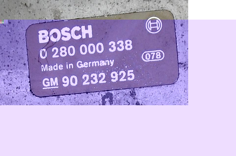

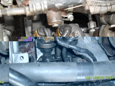

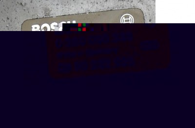

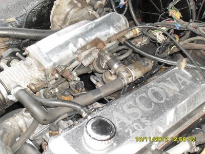

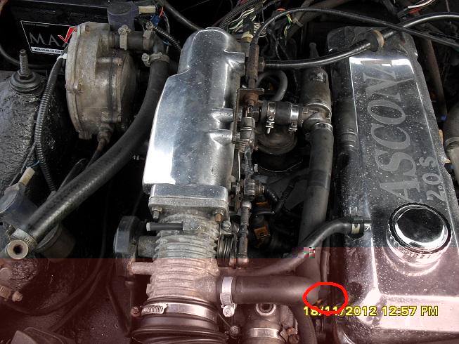

to są zdjęcia

Ja bym na początek podmienił czujnik temperatury na sterownik. To on może dawać zły sygnał. Znajduje się tu:
