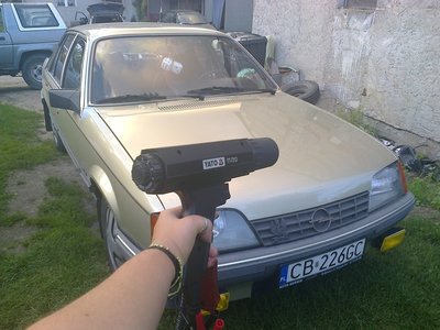

Od 3 dni jestem posiadaczką lampy stroboskopowej yato 3712 (niech będzie błogosławiony ten który to wymyślił).
Skończyły się reksowe problemy z szarpaniem i brakiem mocy, dzięki cudownej lampie zapłon został ustawiony i auto jedzie tak jak powinno czy jak w dniu zakupu.
Oczywiście zapłon ustawiony przez Emila przez jakieś 15minut - wielkie dzięki.
