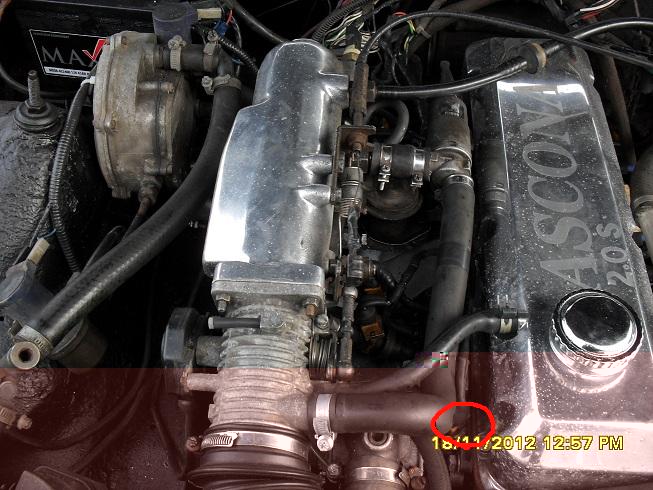

Postautor: Piszka » 26 grudnia 2012, 17:27
to są zdjęcia

Postautor: Piszka » 02 stycznia 2013, 21:35
to jak po zdjeciach wiecie juz jaki to typ??

Postautor: Adaśko » 02 stycznia 2013, 21:45
Ja bym na początek podmienił czujnik temperatury na sterownik. To on może dawać zły sygnał. Znajduje się tu:

Postautor: Piszka » 02 stycznia 2013, 21:48
hmm to juz bylo zrobione i nie pomogło :-(

Postautor: Adaśko » 02 stycznia 2013, 22:35
Jeśli to jest zaadaptowana cała instalacja z 2.2i to powinien gdzieś tam byc jeszcze czujnik temperatury oleju oraz czujnik temperatury powietrza. Były sprawdzane? Na pewno czujnik ciecz był wymieniany?

Postautor: Qbasslodz » 02 stycznia 2013, 23:54
Bez podpietego czujnika temperatury oleju i czujnika temp. zewnętrznej cih z wtryskiem od 2,2 odpala bez wzgledu czy ciepły czy zimny.Sprawdzałem w zeszłym tygodniu w asconie kolegi.
