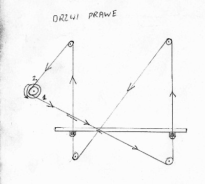

Znowu walczę z cholerną szybą w kadecie i nadal on wygrywa :evil: Zakładał ktoś już te linki na kółeczka i uchwyty od szyby. W jakiej pozycji powinna być szyba przy ilu zwojach nawiniętych na tryb????? Jakieś patenty, rady bo normalnie nerwica mnie już bierze od przesiedzianych godzin przy jednych drzwiach :!: :evil:

Jeżeli nie masz tej foty to może coś rozjaśni

Przecież to banalna sprawa :D
Zaczynasz zakładać od zębatki. Chwyć linkę nr 1 (Linka znajdująca się dalej od ścianki drzwi) i prowadź ją w dół po skosie do dolnego kołowrotka znajdującego się bliżej zamka drzwi. Nawlecz linkę od dołu i prowadź w górę do górnego kołowrotka bliżej zamka drzwi. Nawlecz od strony zamka i prowadź w dół do kołowrotka bliżej korbki. Nawiń od dołu i prowadź linkę w górę do ostatniego kołowrotka. Nawiń od prawej w przypadku prawych drzwi (od lewej w przypadku lewych drzwi). Trzymaj linkę naprężoną (użyj rękawiczki). Drugą ręką załóż korbkę i zacznij nawijać linkę w przeciwnym kierunku niż zakładałeś linkę trzymając linkę cały czas naprężoną. Gotowe
Teraz szyba
Zamknij szybę. Teraz przewiń linkę w tym samym kierunku w którym ją zakładałeś. Odkręć linkę o jeden obrót. Chwyć linkę palcami na wysokości jednego z zamków i opuść linkę na wysokość otworów montażowych trzymając ją cały czas palcami. Opuść szybę i przykręć do linki na wysokości otworów montażowych. Gotowe.
Uwaga! Przesmaruj linkę Tawotem ;P
Możesz regulować napięcie linki dolnym kołowrotkiem znajdującym się bliżej zamka.

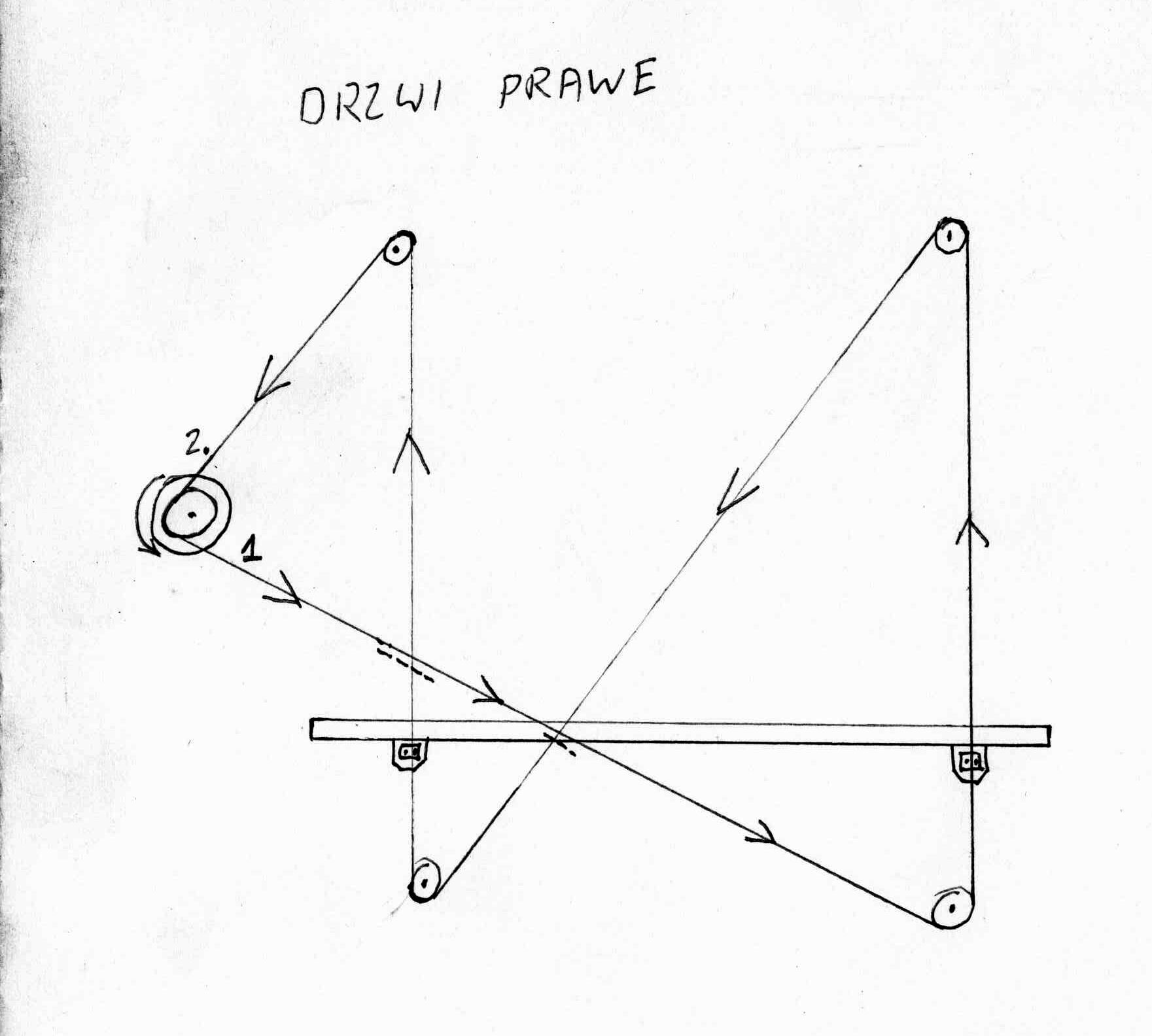

Dodaję rysunek poglądowy jak powinna byc założona linka prawych drzwi.
Życzę miłej zabawy

samo założenie przerabiałem już kilka razy tylko miałem linkę przykręconą do tych uchwytów i to mi się robił luz teraz ok zaraz lece obadać. Jedna sprawa na zębatce masz coś nawinięte linki numer 1? Dzięki 8)

upewnij sie czy masz własciwa linke po własciwej stronie....są oznaczone w razie czego.....

Nie. Linkę numer 1 nawijasz dopiero jak założysz linkę na wszystkie kołowrotki.
