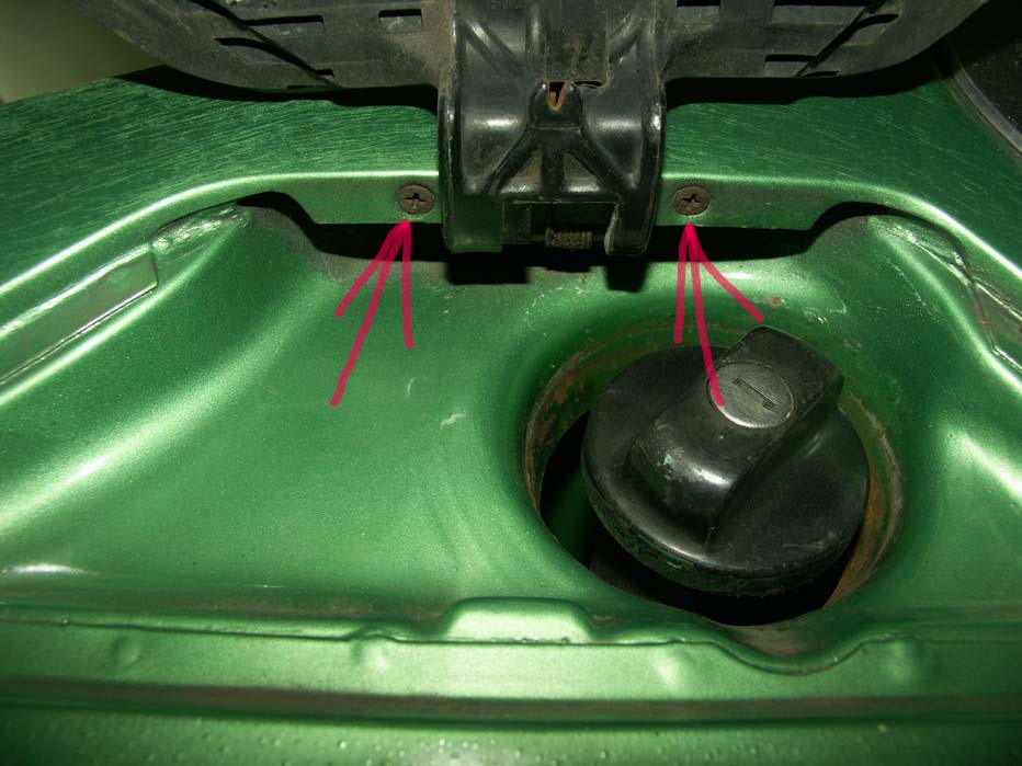

No i trafiam na kolejny problem jak zdemontować kratkę z prawej strony w moim kadecie c coupe, nie chcę nic ułamać a nie mogę tego wyjąć.
Kiedy ją uniosę widzę od spodu, że som tam, jakieś 2 otwory myślałem, że trzeba wsunąć tam wkrętak lub coś innego, bo jest tam jakaś zapadka, ale nie. Ogólnie auto jest w stanie kiepskim to mało powiedziane i nie wiem czy nie przeliczyłem swoich sił, ale jak na razie się nie poddaje i jestem w trakcie odbudowy blacharki a jak to skończę to chcę go wypiaskować, ale aby to zrobić to muszę go rozebrać do zera a tutaj taki psikus i nie mogę zdjąć tego ustrojstwa

Trzeba odkręcić dwa wkręty /zaznaczone na foto/

Nie o tą stronę chodziło.
Zgłaszam się na ochotnika sprawdzić wieczorem na mojej budzie, bo jestem w trakcie spawania podłóg.

No właśnie chodziło o stronę prawą i o dziwo ja mam tylko otwory po tych wkrętach a kratka nie chce wyjść boję się, że jakieś mośki coś nakombinowały tak, że to może jest wklejone. Z tym autem jest total cyrk, więc cuda się zdarzają w końcu progi miał po bańkach od nitro wycięte, przynitowanych i po szpachlowane, więc cudów nie ma końca. Morze wrzucę kiedyś jakieś foty, bo robię wszystko od momentu jak go kupiłem do teraz, a jestem na etapie blacharki (wymiana prawego boku włącznie z podłużnicą, bo było to po kraszteście teraz czekam na maskę i pas, który kupiłem w lepszym stanie niż moje.

Podważyć śrubociągiem. Nie bać się.
Jeśli wcześniej nic nie było kombinowane, klapka odejdzie.
Staraj się podważać równomiernie w 1/4 i 3/4 wysokości raz od przodu raz od tyłu.
Tu masz fotoporadę :-)
P.S
Ja podważałem niechlujnie, czyli po środku i tylko od tyłu, ryzykując wyłamanie plastykowych trzpieni.
Na szczęście udało się.

Kogan, kolega chce zdemontowac prawa kratke w coupe a nie lewa w limo.Kolego czasem po odkreceniu trzeba sie troche pogimnastykowac bo element kratki jest jak by wsadzony za blache mocujaca i dopiero przykrecony 2ma wkretami.Spotkalem sie z sytuacj gdzie te 2 wkrety byly tak mocno dokrecone ,ze blacha w ktorej sa otwory lekko blokowala element plastikowy samej kratki.Cierpliwie staraj sie wysunac plastik z pod blachy.

:roll: jam dopiero doczytał, że o QP chodzi.
Przepraszam.
