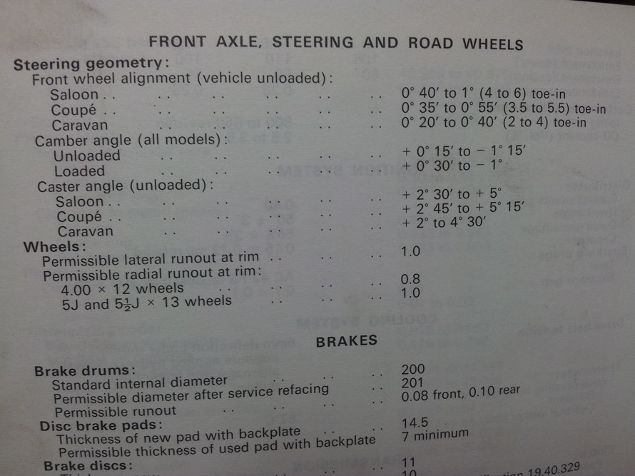

Kiedyś jak ustawiałem to wszystko, to dałem mechanikowi dane z takiej angielskiej książki.
- Posty: 181
- Rejestracja: 08 sierpnia 2010, 23:22
- Lokalizacja: szczecinek
Re: Kąty zawieszenia
dzięki wielkie
