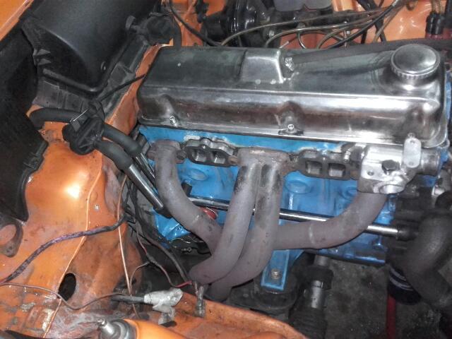

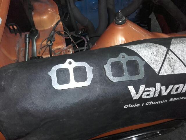

Prace nad kolektorem rozpoczęte..
Flansze już gotowe..

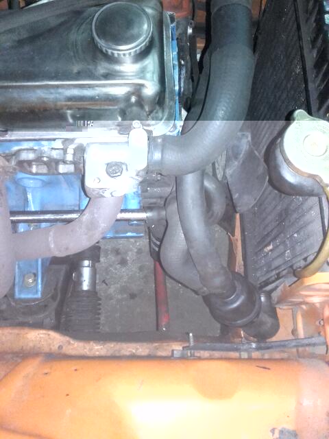

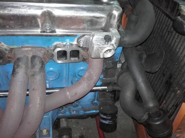

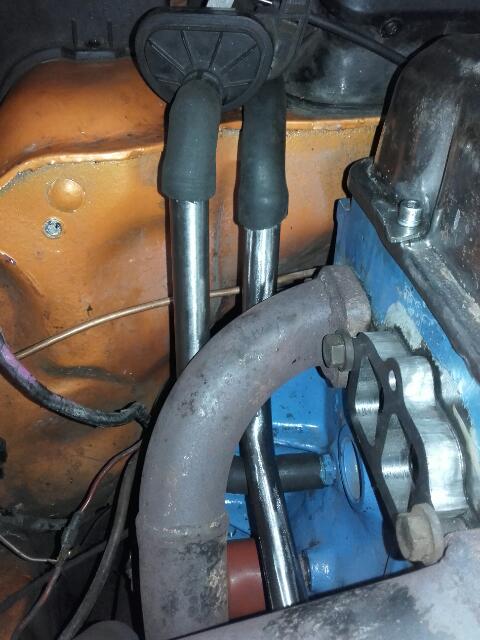

Przy okazji przerobilem przewody z nagrzewnicy i poscilem je dołem pod kolektorem
Musiałem przerobić obudowę termostatu dzisiaj zawiozlem do spawania w sobotę będzie. Termostat zamontowanlem z Rovera 200

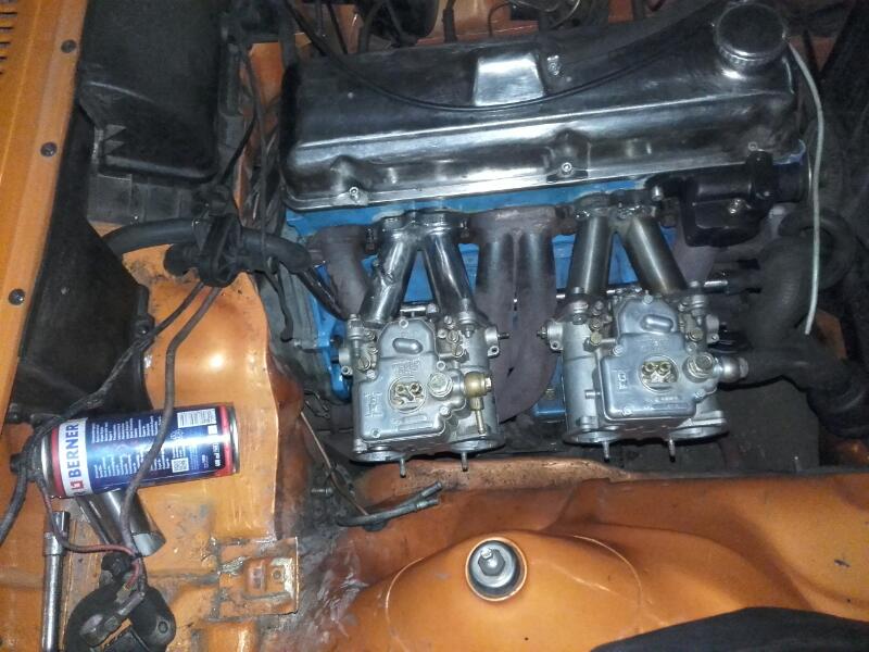

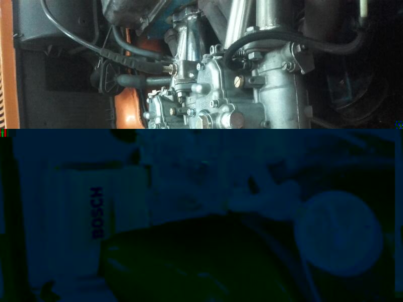

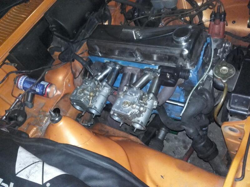

Gazniki już na miejscu kadecik zagadal bez większych problemów teraz tylko wszystko poustawiwc i jazda probna

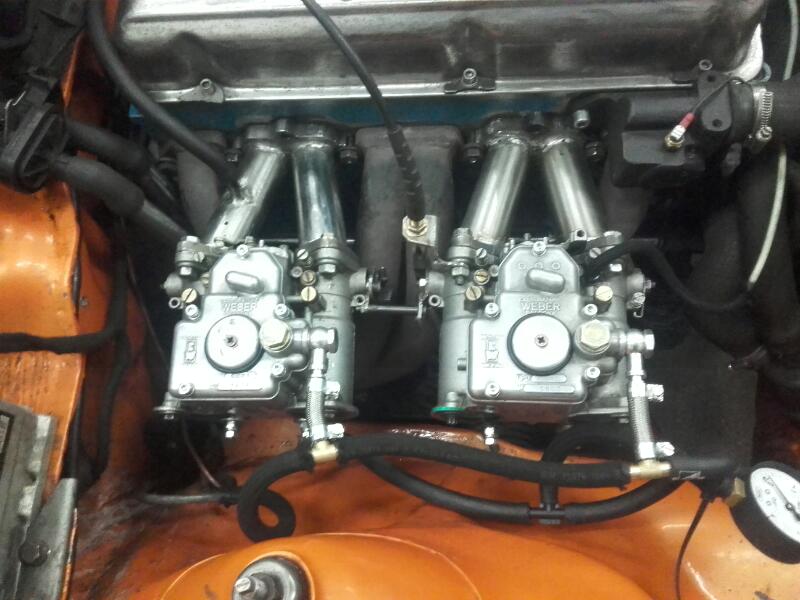

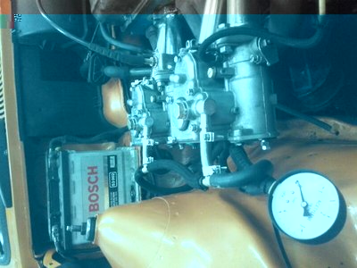

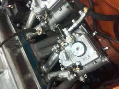

Dzisiaj dorobilem mocowanie linki gazu:)
Na razie wszystko pospinane na sztukę zeby zobaczyć czy wszystko zagra...
Pompa paliwa została oryginalna jedynie zredukowalem ciśnienie na 0,3 bar i chyba tak zostanie bo na razie brak funduszy na pompę dedykowaną pod gazniki.
