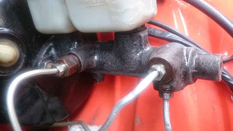

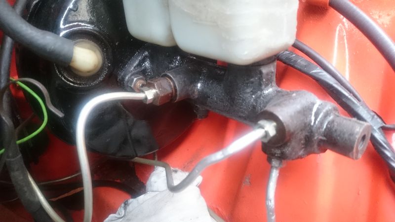

Mam problem ponieważ nie mam hamulcy na przodzie. na oryginalnej pompie na tyle żyleta na przedzie nic, więc kupiłem pompę ze serwem zamontowanym i znowu to samo już sam nie wiem czy podłączamy rurki właściwie, czy źle coś odpowietrzam, bo jest inaczej niż normalnie w autach. Zaznaczam że auto kupiłem dosłownie rozebrane w koszykach a robie go na orginał. POMOCY

Nie rozumiem jak to lewy z prawym zaciskiem, a jeszcze pytanie inne czy tam gdzie na pompie jest jeden kanał to idzie on na tył a te z przodu idą na prawa i lewa strone przód

Odpowietrzniki masz u góry??? na tył idzie jeden przewód na przód 2 sprawdz czy dochodzi płyn do zacisków oraz czy ruszają się tłoki w zaciskach ...

Odpiwietrznika na pompie u góry nie mam jest coś na dole pompy na wysokości wyjścia do rurki na tył. Jeżeli chodzi o przepływ to praktycznie po naciśnięciu pedału i popuszczeniu na pompie rurki płyn praktycznie kapie czyli ciśnienia brak, jak zamieniłem rurke prawy przód z tyłem to tloczek się wysuwa i jest kosa a tył delikatnie a jak zamieniłem tak jak powinno byś to z przodu zero hamulcy, pole mam już trzecia a 2 razem z serwem, normalnie dramat.

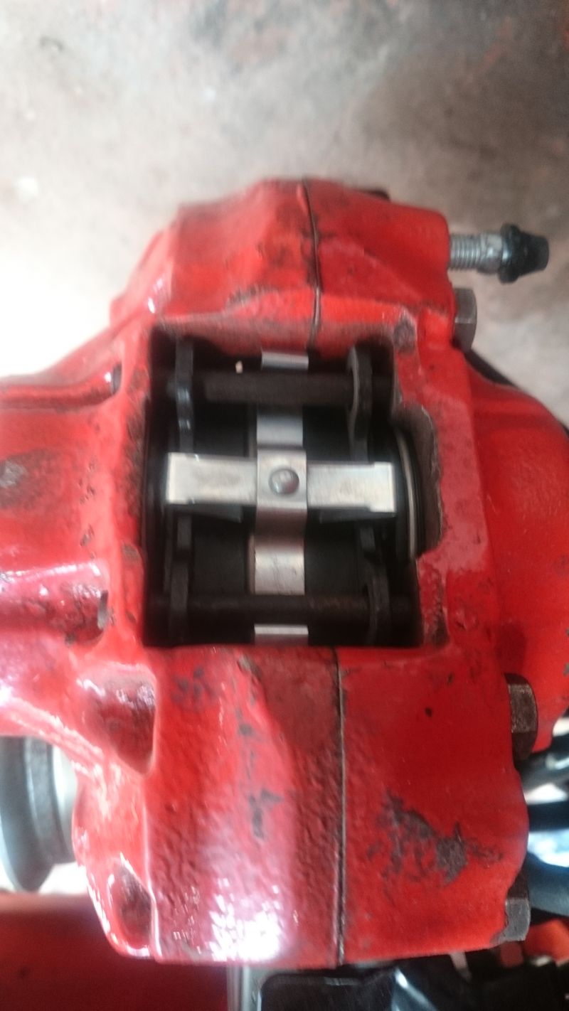

wrzuć fotki jak to wygląda regulator siły hamowania masz??? pokaż fotki zacisków i pompy bo tak to nic nie widzę nie popuszczaj przewodów przy pompie tylko odpowietrznikami w zacisku odpowietrzaj...

wygląda to taka jak na zdjęciach ale ręce mi już opadają, myślałem że najgorsze za mną a tu problem z hamulcami no dramat
Re: Kadett c 1.2 brak hamulce z przodu

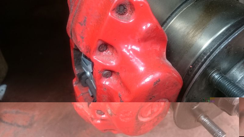

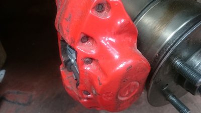

Pokaż zdjęcie na którym widać odpowietrznik na zacisku zalozonym na aucie.

Jest widoczny na przedostatnim zdjęciu (nałożona na niego jest czarna gumką), ale jak by co to dzisiaj dorobić zdjęcie i wstawię

ty ale ty masz chyba zacisk do góry nogami.... wrzuć zdjęcie od strony koła jak stoisz żeby było odpowietrznik widać

Już nie chciałem się pytać gdzie jest sufit na przed ostatniej fotce .... żeby ktoś nie pomyślał że obrażam autora :D

Już tomas o tym mówił na początku, ale kolega widać nie kuma że odpowietrzniki muszą być u góry. ...

Tak Panowie nie kumam wszystkiego, ale fora są po to aby się w nich dowiedzieć różnych życzy, nie boję się przyznać do swojej niewiedzy, ale auto które robię robię sam od prawie 2 lat i ma się to ku końcowi mimo to że wiele życzy nie wiedziałem i nie wiem a samochód prócz karoserii dostałem w skrzynkach po pomidorach i kartonowe, jestem ciekawy ilu z was robiło samemu takie auta od blacharki, malowanie, silnik, zawieszenie elektryka tylko nie tapicerkę, i z tego jestem dumny, a na koniec dziękuję kolegom za informację i dzisiaj przeloze zaciski z prawej na lewą :-),
