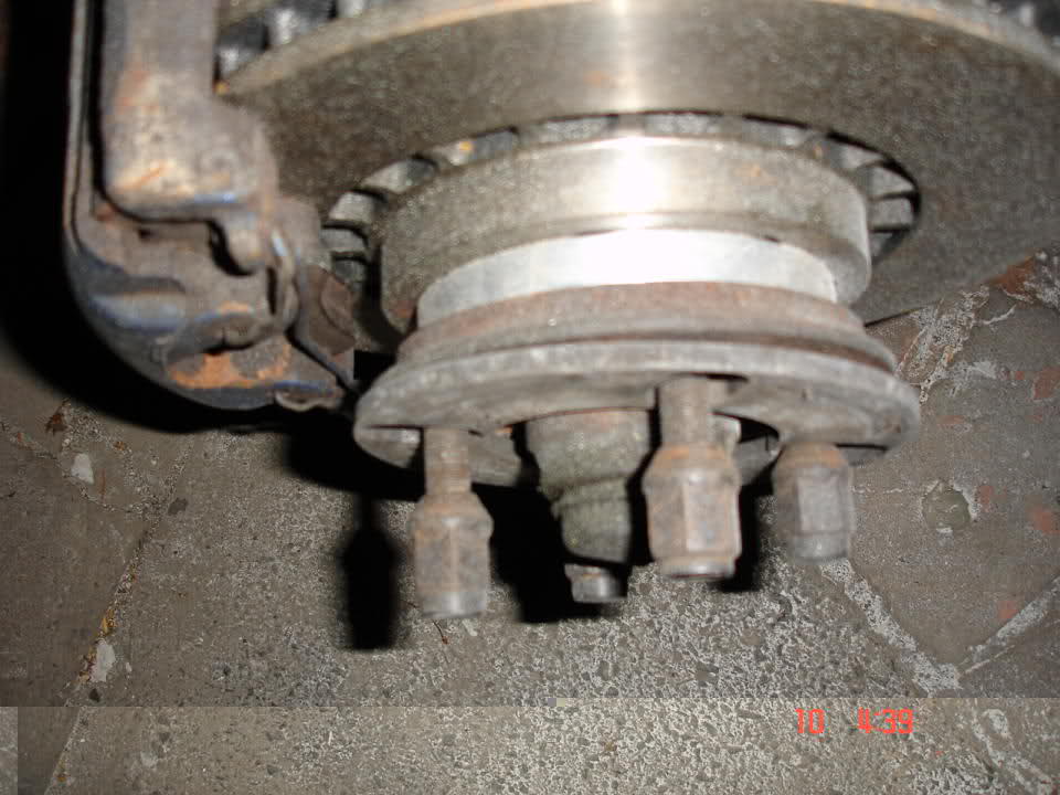

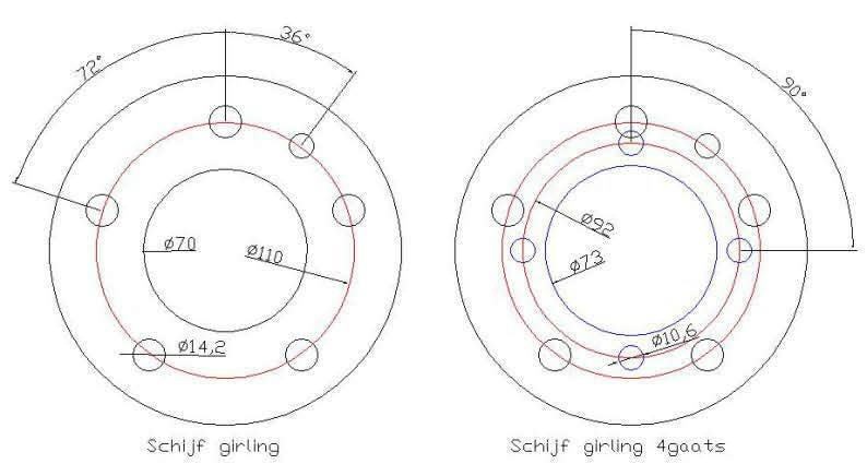

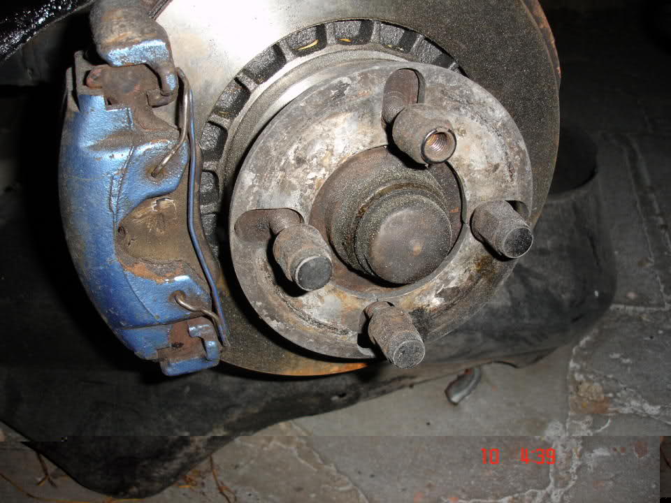

Odnośnie hamulców od Senatora w asconie/mancie.
Roztoczyć otwór na piastę nawiercić otwory mocujące i mamy zamocowaną tarcze do piasty. CDN

Ciąg dalszy o hamulcach 2 pierwsze zdjęcia o tych mniejszych :D, a następne o większych
